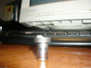

    Фот фотки...
      51,7 КБ
      224

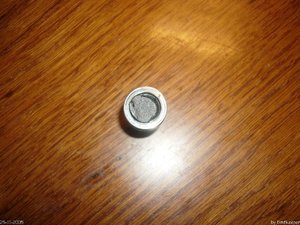

    И ещё одна...
      102,6 КБ
      149

    Не совсем понятно, в каком место ломается?
    Отламывается кончик, смотрящий в колокол?

    по-моему на фотки видно, что отламывается именно та часть, которая в картере, по канавке стопорного кольца... Хотя в этот раз отломился на перпендикулярно валу, а наискосок, под 45 градусов примерно...
    Со втулкой есть траблы - я уже давно это описывал... Когда первый стартер накрылся, то он раздолбал место под втулку в картере... Пришло покупать втулку чуть болшего внешнего диаметра, обтачивать, засовывать... Пару раз было, что клинил в ней стартер... :(
    Снимал его быстрельно и ставил обратно и всё, проблем не было...
