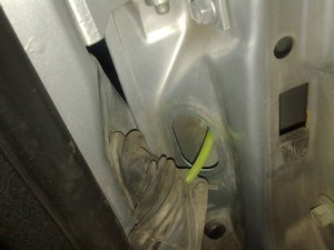

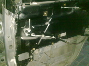

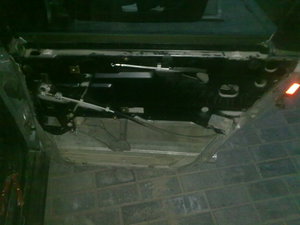

    Вобщем надо подрегулировать по высоте заднюю дверь, но чтоб это сделать необходимо немного счесать железа с креплений двери, тогда она станет как надо. Думал просто снять дверь, открутив 4 болта, но под резиновой "гормошкой" оказался провод без разъема, чтоб этот провод не порвать начал снимать обшивку, но и этого оказалось мало, провод этот сидит где-то глубоко, за внутренностями. Подскажите как снять эти внутренности (у меня зад. дверь обычная без стеклоподъемников с ручками), в какой последовательности делать и как не повредить стекло?
    Заодно проклею целиком на всю дверь шумку. Вот фотографии этой двери:

    Это не провод, судя по фотографии, а трубка пневмопривода центрального замка. Как вариант, можно запастись подходящей по размеру резиновой трубкой и двумя хомутиками. Разрезать трубку, снять дверь (если тебе это так надо, хотя я непонимэ зачем), а потом, когда поставишь на место, соединить трубочку посредством резинового шланжика и хомутиков.

    Снимается. Хошь вынимай от компрессора ЦЗ, хошь сымай замок и вытаскивай из него трубочку (последнее - геморрой).

    Если все таки решил заморочиться, то тогда снимай рамку двери полностью - тогда откроется полный доступ ко всем потрохам. Открутишь четыре болта на 13 на торцах двери и усё.
