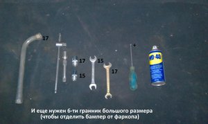

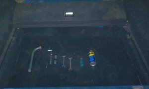

    Нам потребуются следующие инструменты:
    *отвертка(+)
    *ключ под головку
    *головки 15 и 17
    *ключи 15 и 17
    *6-ти гранная головка
    * ВД-шка (для снятия ржавчины с болтов)

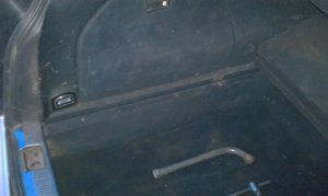

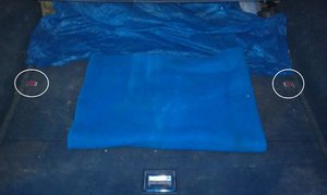

    1. Открываем багажник и переводим замки пола в красное положение
    2. Снимаем пол.

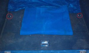

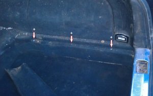

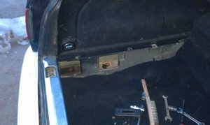

    3. откручиваем отверткой по бокам по 3 винта. Смотри рис.
    4. Снимаем обшивку

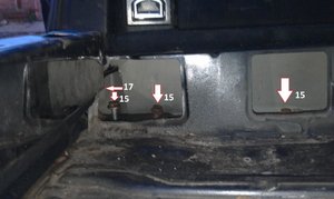

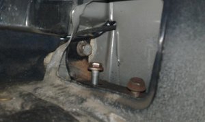

    5. Растручиваем по 4 болта по бокам

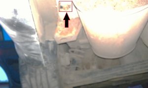

    причем 1 болт (в дальнем отверстии) снизу скручен гайкой
    Далее...

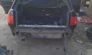

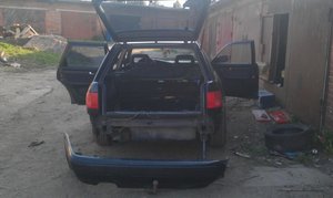

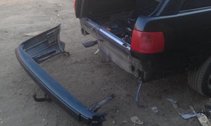

    8. Все готово. Теперь беремся за фаркоп (бампер) и тянем на себя.

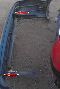

    9. Далее откручиваем бампер от фаркопа шестигранным ключем.
    Всё. Мы Это сделали. Сборку производим в обратном порядке.

    маленькое дополнение: на седане А6/4А бампер снимал не откручивая штатных брызговиков без каких-либо напрягов. думаю с авантом тоже прокатит.
    при отсутствии фаркопа бампер установлен на двух кронштейнах, каждый из которых крепится только двумя болтами в приварные гайки на лонжеронах (нет горизонтального болта и болта с гайкой)
