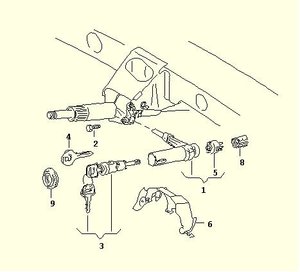

    9. Самое сложное - замена личинки замка, хотя и стоит она всего 300 рублей. Опишу позже отдельно.

    Вот как это выглядит по запчастям.
