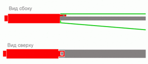

    Немного вдавливаешь назад резиновый кожух, потом отверткой подцепляешь сверху ручки ушко, которое держит ручку на рычаге и вытягиваешь ручку вперед.
    Стягиваешь кожух.
    Ну и картинка для наглядности
    ПыСы: Кстати там не два болта, а три. Еще один под заглушкой впереди сидит, в выемке под ручкой ручника.
