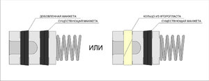

    Задолбало каждый год менять РЦС, постоянно одно и тоже поршень цилиндра изнашивается и сам цилиндр растачивает. Я его немного модернизировал. Отдал токарю он проточил еще одну канавку под манжету (как на рисунке) я купил ремкомплект и поставил, на уже текущий цилиндр поршень с двумя манжетами и так уже езжу почти год и все нормально. А прокачивал сцепление просто открутив штуцер надел на него трубку и оставил на пол часа стекать.
    P.S. Сейчас еще тестирую ремонтированную рейку, без ремкомплекта, шток рейки мертвый и магазинные р.к. ей не помогали.

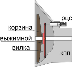

    Вилку смотри и шток РЦС, похоже перекос у тебя там из-за выработки в вилке, вот и разбивает РЦС.

    Помимо вилки возможно ещё выжимной косячит, давно его менял?

    Весной менял сальники КПП, выжимной в полном порядке, вот как вилка может повлиять на перекос поршня РЦС? Шток просто упирается в вилку:confused:

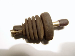

    Может быть например вот так как на фотке. А может быть и в вилке износ таким образом, что шток при надавливании на вилку смещается и получается перекос, который на поршень действует в виде боковой нагрузки.

    Такого еще ни разу не было.Шток всегда вместе с цилиндром менял и конец немного смазывал.
