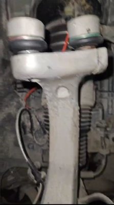

    Вечер добрый помогите люди добрые живу в таком месте где нет нормальных мастеров, левая передняя стойка начала спускать, диагностика выявила балон спускает вот решил разобрать, чтобы отправить в другой город для обслуживания балона все сделал не могу эти верхние рычаги что на фото снять, кто сталкивался перепробывал все, дайте совет люди добрые! Ауди q7 4m

    Их можно неснимать а просто сжать стойку вытащить с нижнего рычага потом опустить вниз стойуюку вместе с чашкой и открутить уже стойку от стакана.

    Тогда придется нижний рычаг снимать, завтра гляну вроде еще проблематичнее снимать, просто смотрел на драйве там верхние рычаги снимались

    Ну по правельному да их нужно снимать но там как раз та проблема с которой не вы один столкнулись.
    Я у себя снимал так как описал и нижний рычаг неснимал.
    Правда у меня а8 но думаю что в ку 7 будет проще.

    Завтра попробую посмотрю что из этого выйдет! Спасибо
