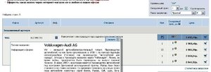

    существует ремкомплект заднего омывателя цена 1500-1700 руб
    8L0 998 711
