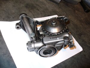

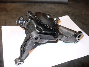

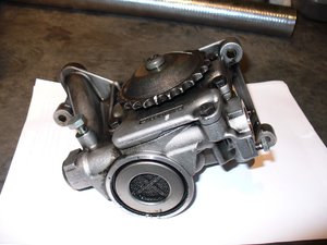

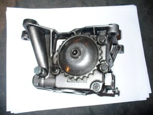

    А вот и сам масляный насос
      236,9 КБ
      1.248
      365,3 КБ
      1.072
      243,5 КБ
      1.065
      396,7 КБ
      1.056
