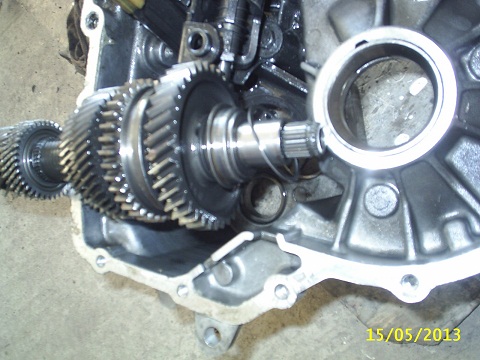

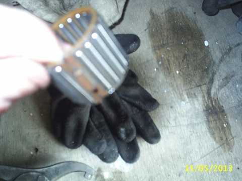

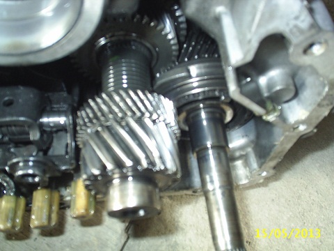

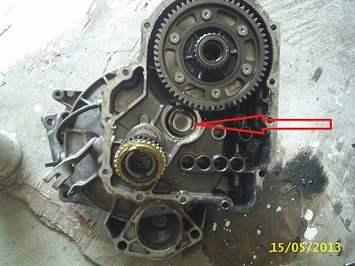

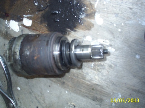

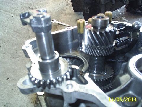

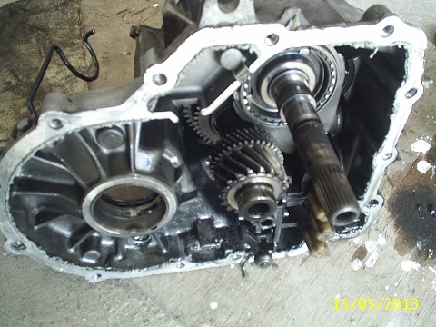

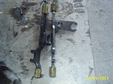

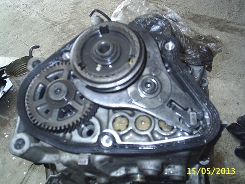

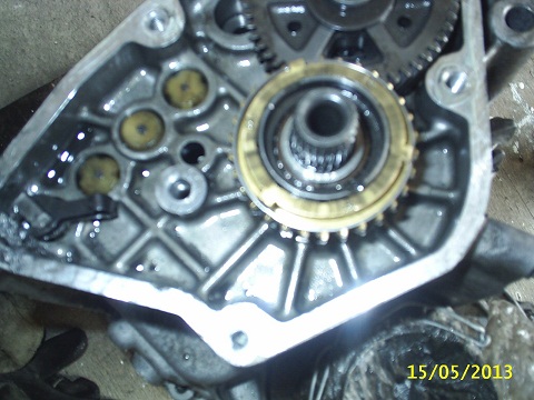

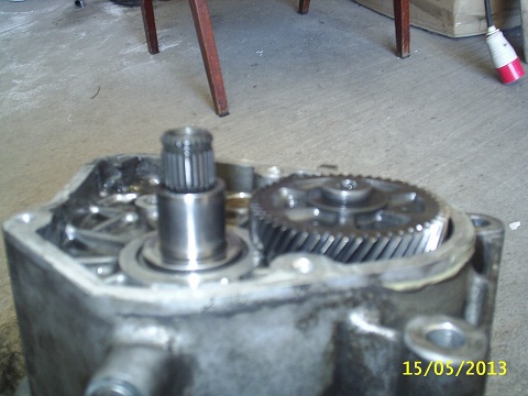

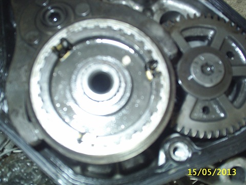

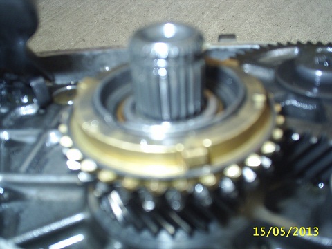

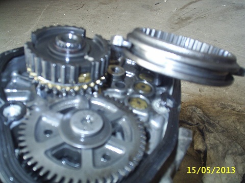

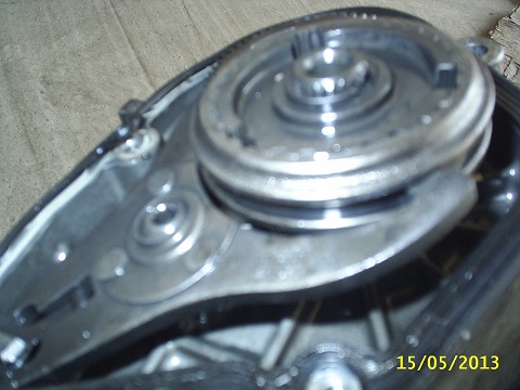

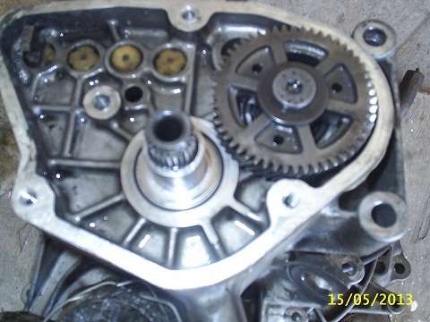

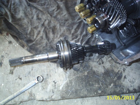

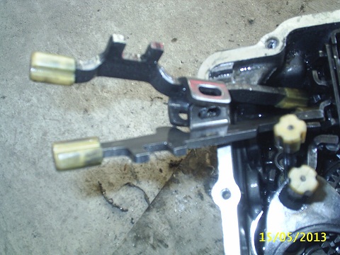

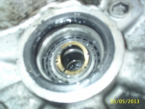

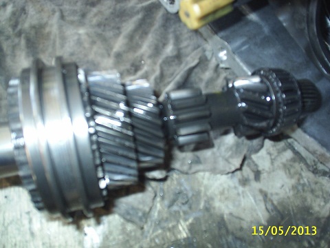

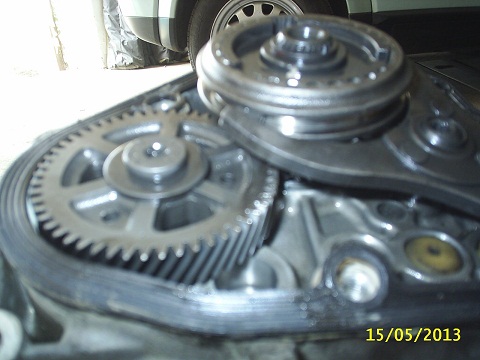

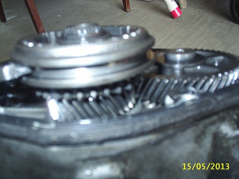

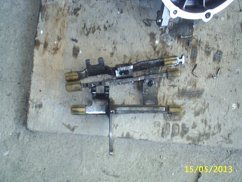

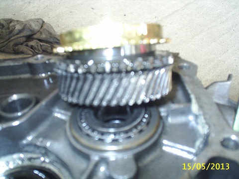

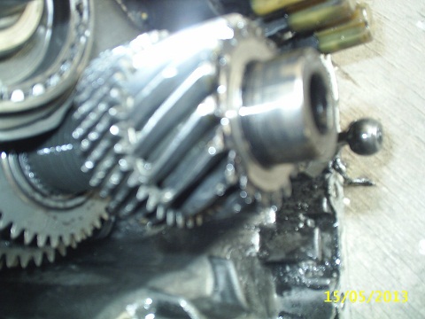

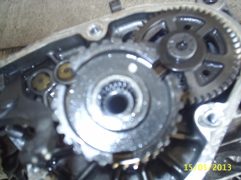

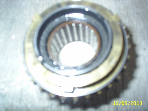

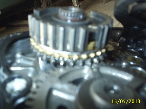

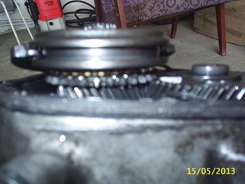

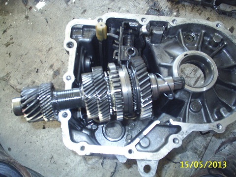

    Разбирал КПП так:
    [​IMG][​IMG]
    [​IMG][​IMG]
    Я менял подшипник вторичного вала, шестерни 4 передачи и все сальники.
    P.S. В время сборки механизма переключения передач не перепутайте шток переключения передач (не разверните его на 180 градусов по оси).
    После сборки останется только настроить сцепление и коробку с помощью ВАСИ - диагноста.
    Как что делать написано здесь http://volkswagen.msk.ru/forum/index...pic=209541&hl= За ссылку спасибо Tekill

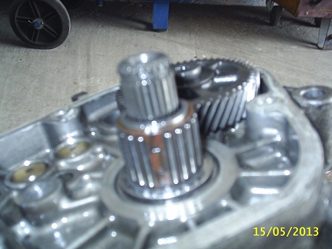

    Ссылка кривая, видимо скопировал не полностью.
    Пресс либо сьемники не понадобились для снятия шестерен? Просто в свое время перебирал на ауди 100 КПП, так там пришлось вагонным механическим прессом давить, а там 20-30 тонн давление.
  3. Autochainik
    Autochainik Участник форума
    14 июн 2013
    219
    A2 1.2 ANY 02 г.
    http://volkswagen.msk.ru/forum/index.php?showtopic=209541&hl=
    Вот ссылка правильная!
    Перепрессовывал прессом в Камазовской мастерской!

  5. 100avant

    Что то я тут не вижу пресса:
    Использовал для работы:
    1. СМОТРОВУЮ ЯМУ
    2. Головки и накидные ключи 10, 13, 16,18
    3. Ключи шестигранники от 6 и до 17 мм.
    4. Ну там, молоток, пассатижи, всё до кучи.
    5. Ангельское терпение.

  7. Autochainik
    14 июн 2013
    219
    A2 1.2 ANY 02 г.
    6. Мощный гидравлический пресс! ;-) :thumbup:
