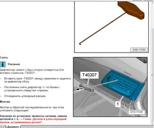

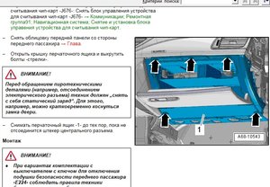

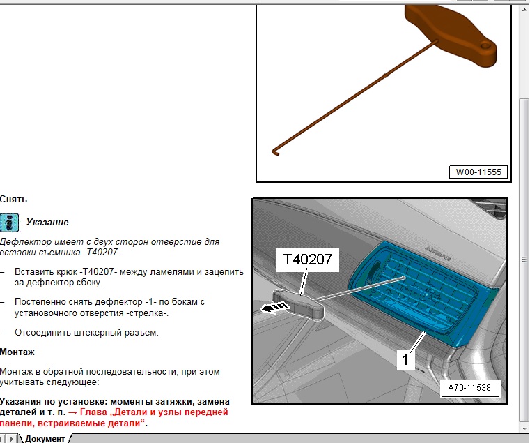

  8. Владимир_Вартовск
    Владимир_Вартовск Живу я здесь
    2 дек 2017
    2.749
    Ханты-Мансийский АО
    A6C7 2.0 tfsi (CDNB) 2011г.
    Во вложении.
    С дефлектором пассажира аккуратнее - не поцарапайте, не поломайте хром. Тянуть крючком надо сильно - иначе не выйдет. Лопаткой не пробуйте поддеть - сломаете хром, но не вытащите.
    Перед снятием бардачка боковую накладку (где предохранители) тоже снимите.
    И лучше перед началом работ всё чего будет касаться (накладка, часть панели где будете использовать клин и т.д.) - закройте хорошим плотным малярным скотчем, что бы не поцарапать.
    Успехов!

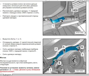

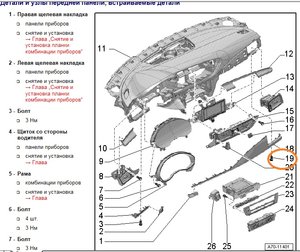

  13. Владимир_Вартовск
    2 дек 2017
    2.749
    Ханты-Мансийский АО
    Во вложении.
  14. Владимир_Вартовск
    2 дек 2017
    2.749
    Ханты-Мансийский АО
    Где то видел что данную накладку одному тяжело снять.
    Сразу ищите напарника.
