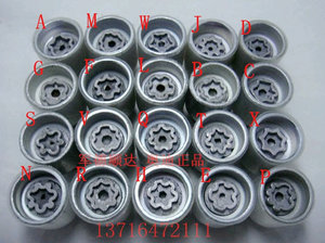

    сломался ключ , подскажите номер для заказа, у меня тип P

    Тип P - код 8R0 698 139 813.
    Цена набора (ключ +1 болт) в Exist - 1,9 т.р. Удачи! :hi:

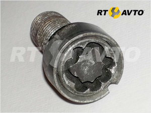

    ОФФ Хреновое исполнение секретки .. Лучше шлицевое исполнение в старом варианте ..

    А для типа S номерок подскажите!!!

    Тип S - код 8R0 698 139 816.

    подскажите еще для типа F номер, плз

    Тип F - код 8R0 698 139 806

    Для H (выбито на ключе, который сломался) номерок подскажите

    Тип H - код 8R0 698 139 808
