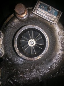

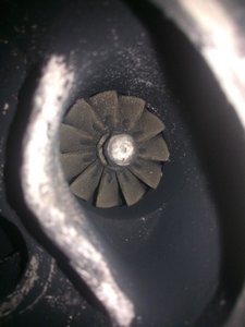

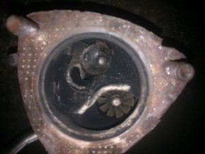

    Небыло тяги на машине, снял турбину увидел обломаный спускной поршень. может ли в нем таится причина. и можно ли заменить его отдельно. 1.8 turbo amb

  2. RazzoR
    RazzoR Живу я здесь
    1 янв 2003
    3.736
    A80QB4,A4TQB6,OACB
    калитку что ли?

    есть Б/У турбина для твоего мотора (АМВ) . оригинал.
    клапан (калитка) вестгейта отдельно не меняется

    можно горячку переставить, вообще-то

    так же, приварить старую назад, настроив весгейт..., делов то! дальше ката-резонатора-глушителя не улетит... если, конечно, не чистый прямоток на улицу:)
    зы: так же, лежит турба рабочая 73я

    тот что с лева на фото. и в целом крыльчатка вроде нормальная.... неужели из -а клапана

    сгорел напрочь, масло гнало в выпуск... да и помоему холодная вся убитая! я бы поменял турбину!

    Я себе хорошую бу взял k03s за 10т.р. и доволен, старая умерла из-за облома такого же клапана. но холодная часть была в порядке.
