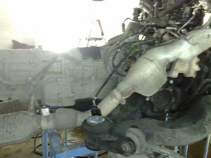

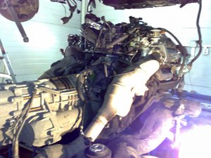

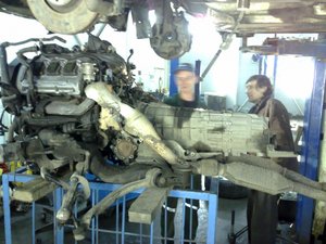

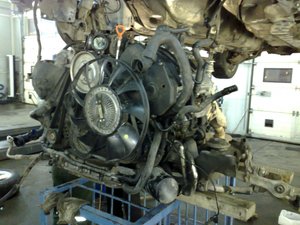

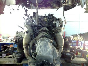

    Что б заменить АКПП:smile8:.И за одно поменять прокладку клапанной крышки.Удобно пока.:nod:

    2х2,7бт на пневме
    Красота, все доступно. Думаешь, ограничится таким маленьким объемом работ?

    а что сказать по фоткам? мотор 2.7 круть)))) автор пусть пишет как, что! Просто снять мотор и всего то махнуть прокладки клапанных крышек не практично! я б на своем точно нашел че махнуть)))) а еще не понял, нафига снимать мотор шоб коробас менять? мы как то проще снимали правда механику, но не думаю, что автик, намного сложнее снимать.

    Рваные гофры прям просят замены. Так, для начала.

    1 день снять 1 день поменять акп и кое что по мелочи и день поставить. В акп пропала задняя после замены масла.Тема где то была.Короб с разборки.(дешевле чем перебирать свою.)
