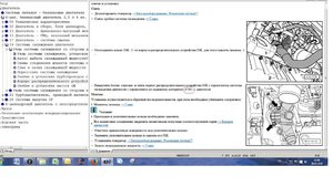

  18. Карп
    Карп Старожил
    28 сен 2007
    10.070
    Пассат Б3
    Это разве не твой мотор??:shock:
      111,2 КБ
      99
  19. fantasy4fun
    fantasy4fun Участник форума
    15 янв 2013
    196
    Курская обл.
    2.0 tfsi CYRC
    #19 fantasy4fun, 28 мар 2016
    Этот скриншот был сделан не на холодну, до этого несколько часов назад была поездка, жидкость не остыла до уличной температуры (как пример)
    Двигатель не был запущен холодным. Он был остывшем несколько часов спустя поездки. Я запустил двиг с температурой ОЖ в 15 градусов, температура на выходе из радиатора (после охлаждения) была та же - 15 градусов. Затем температура ОЖ росла постепенно, температура на выходе оставалась 15. И так было до 78-79 градусов, как только этот попрог был пройден - начала расти температура на выходе из радиатора. В итоге они сравнялись к 80 градусам. Затем я включил печку и температура начала падать. Выключил, догрел до 90 по компу. Включил печку на максимум - опять начала падать температура.
    Нижний и остаётся холодным. Два раза проверял с промежутком в неделю. Нижний хололдный как при проверке рукой, так и данными по вагкому.
    Я так понял что вот это электронный термостат т.к. есть датчик:
    А вот так выглядит мой (номер у моего 06F 121 111 F):
    Плюс к этому в третьем поле 130-й группы у меня пусто, и был бы у меня электронный термостат - там были бы данные в интервале 3.9%-100%. Возможно я что-то не так понял.
