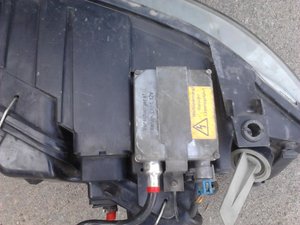

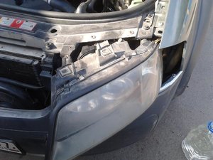

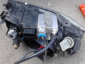

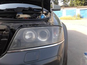

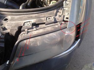

    Откручиваем сверху три болта. Потребуется бита TORX и удлинитель. И ещё, желательно открутить бачок ГУРа, что-бы аккуратно вытащить, а потом вставить болт (тот, что в самый крайний)

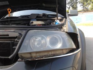

    Аккуратно утапливаем край фары и одновременно тянем другой край фары на себя. (ВНИМАНИЕ!!! в том месте, где угол крыла заходит на фару, предварительно заклеить скотчем или ещё чем нибудь.)
    Далее, движениями "кручу-верчу" "вверх-вниз" вытаскиваем фару. (Апп и тигры у ног моих сели)
    Ну а потом, кому, для чего это было нужно.....

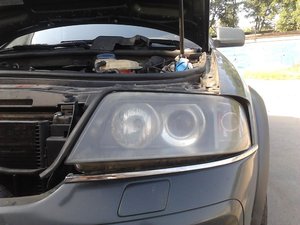

    За тем, всё в обратном порядке....

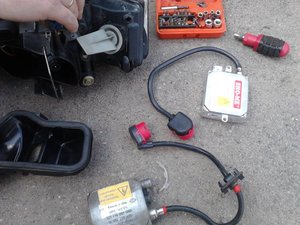

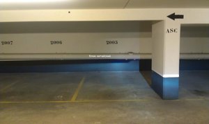

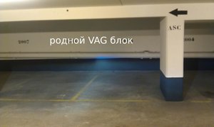

    Вопрос скажи пожалуйста вижу у тебя блоки розжига разные! видешь ли ты разницу по свечению ламп , по широте пучка?

    а снизу фара никак не фиксируется? А то у меня после капиталки движка левая фара отклонена чуть вверх, под фарой щель миллиметров 5. На низ фары надавливаешь - встаёт на место, отпускаешь - поднимается..

    Вопрос не ко мне...но отвечу. У меня блоки один в один...разницы никакой!!! Все зависит от ламп!

    Я рад что у тебя её нет а у меня есть! :hot:
    Один блок китайский 30евро на Ebay, другой родной, лампы одинаковые! марки Рнilips!
    Лампы меняны местами ЕФФЕКТ ТОТ-ЖЕ!

    Надо снова снять фару и поставить правильно, а потом прикрутить... у меня только на верхних болтах фары были и всё нормально.

    можно его не откручивать,он лишь крепит направляющую в которую вставляется фара (цилиндрический выступ на нижнем углу корпуса фары со стороны радиатора,вставляется в пластмассовую пластину с отверстием которая крепится тем самым винтом про который ты спрашиваешь),поэтому сначала выполняешь первый пункт отчёта (тот,что про болты),потом выводишь фару из зацепления со стороны радиатора,а потом продолжаешь следовать остальным пунктам отчёта.
    думаю автору следует немного дополнить отчёт этой маленькой операцией,для его полного соответствия реалиям,а в остальном отчёт отличный,как говорится респект и уважуха:thumbup:

    если крепление со стороны радиатора не сломано,то снимаем так:
    обратно ставим так:

    Очень рекомендую делать всю эту процедуру вдвоем, и следить за нижним хромированным молдингом, отламывается очень легко самый кончик, конечно мелочь, но не приятная..
    П.С. И еще хотел добавить что я не снимал бочек гура, откручивается болт легко через удлинитель, затем не дыша достается магнитной отверткой, а вот обратно устанавливать немного сложнее но все равно реально, я просунул руку, за фару придержал болт и вуаля.. все готово.. =)

    Фары новые!, прожекторы новые FX-R!, стекла хорошие!:rollingeyes:
    Постараюсь поменять блок VAG на Китай отпишусь
