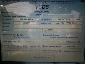

    Но вот незадача... VCDS в 34 группе не пускал меня в (КОДИРОВАНИЕ -11) чтоб ввести значение31564,а также готовность и настраиваемые группы были не активны. 20140312_124822_Richtone(HDR).jpg

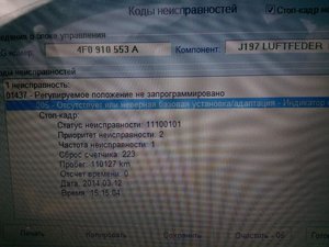

    После чего я благополучно покой-то хер:chainik: залез в (закрытая область 16),и ввел 31564. Код был принят. Выскочила постоянная ошибка 01437=Регулируемое положение не запрагромированно. 005=отсутствует или неверная базовая установка. Машина на брюхе. 20140312_153556.jpg
    Подсажите люди добрые какой код нужен в (закрытая область16) ввести чтоб реанимировать базовую установку.!!!!!!!!!!!!!!!!!!!!!!!!!!!!!!!!!!!!!!!!!!!:confused:

    partizan312 Живу я здесь
    8 июл 2011
    3.096
    Рязанская обл.
    Audi А8 D4 4.1 дизель
    Привет ,скажу так что я тоже адаптирую через 16 область кажется,но такого не было.

    Спасибо всем кто откликнулся в личные сообщения. В основном мнения сходятся о том что нужно физически проверить датчики. И с помощью VAS глянуть. В воскресение поеду к знакомому диагносту в фольксваген центр. А там видно будет.

    Решилась проблема. Слава Богу. Загнал утром на сервис, к обеду реанимировали. Вернули установку и адаптировали. Визуально в комфорте стала намного выше,чем я привык видеть. Похоже в адаптации давненько нуждалась. Два дня езжу ошибок не выдает. Плавненько как на перине
    Обделался легким испугом:nod: Датчики вроде в норме говорят.
    Проблема в том что все равно руки чешутся научиться адаптацию самому делать:spy: Никак не уговорю себя не мешать машине ездеть:(
