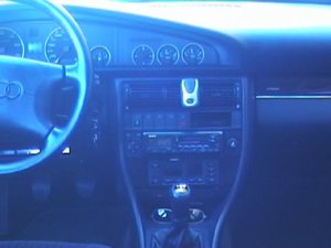

    Была у меня А6, 96г., так там подкуриватель находился с право от магнитофона. У тебя либо нет рамки, либо магнитофон смещён.И лампочка загоралась, когда толщина кол. была 3-4мм, после замены все было ОК. Если ГУР рабочий, то руль должен крутится легко.
    Вот фото, правда качество не ахти.

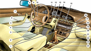

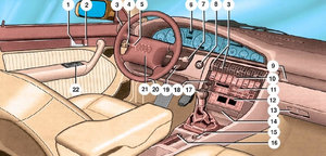

    Вот фотки салонов A100 и A6, взятые из книжек.
    Нарисовано, что прикуриватель возле мафона на A100.
    Версия с магнитом для телефона состоятельна :)

    ребят ... на А6 прикуриватель находится у ручника, а мафон длинный. на фото мафон от сотки. Я когда ставил другую голову, чтобы не колхозить вставки (не нравятся они мне), прикупил запчастей от сотки и вставил туда прикуриватель. Вот. Так что тут колхозно как то это сделано. Создается ощущение, что за машиной ваще не смотрели - повод задуматся ))) может всплыть еще много косяков, если только цена вкусная .....
