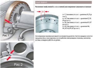

    Установи поршень 1-го цилиндра в в.м.т. такта сжатия и обрати внимание на клапана 1-го цилиндра - оба клапана должны быть закрыты. Если все это так и метки на звездочке распредвала (смотри Рис.1) и на маховике находятся в нужном положении, значит ремень ГРМ посажен правильно.
    Далее смотрим как стоят метки на звездочке промежуточного вала и шкиве коленчатого вала (смотри Рис.2). Если не так, то ослабив ремень проворачиваем звездочку промежуточного вала до нужного положения, при этом поршень 1-го цилиндра остается в положении в.м.т. такта сжатия.
    Что касается метки на маховике, то у всех они обозначаются по разному. Что бы выяснить какая их рисок на нем означает в.м.т. можно узнать с помощью щупа опущенного в отверстие для свечи 1-го цилиндра. Вращая вправо-влево коленвал по максимальному выдвижению щупа определяем на глаз в.м.т, а затем на маховике смотрим какая из рисок ближе к краю окна кожуха маховика.
    На третьем рисунке показано какое опережение зажигания необходимо выставлять на различных двигателях.

    У тебя на маховике должны быть две метки.
    Одна из них 0 град, а другая как раз то что надо. Лучше в своей книжке посмотри.
    У меня движок SH - для него 18 град.
