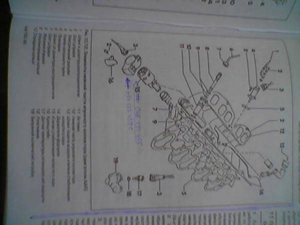

    Моно, если нуно. На AAR :
    Снял черепаху, дроссельные... снял впускной коллектор, открутил (предварительно пометив!) трубки топливные от дозатора (бензин под давлением!), открутил удерживающие форсунки пластины.
    Аккуратно за бензотрубку вытащил форсунки в керамических стаканах (подписав трубки).
    Вставить новые оказалось сложнее, т.к. новые резинки входили очень туго, а стакан форсунки хрупкий.
    Да и очистить посадочные гнёзда оказалось хлопотно (не думаю что в сервисе вообще стали бы это делать).

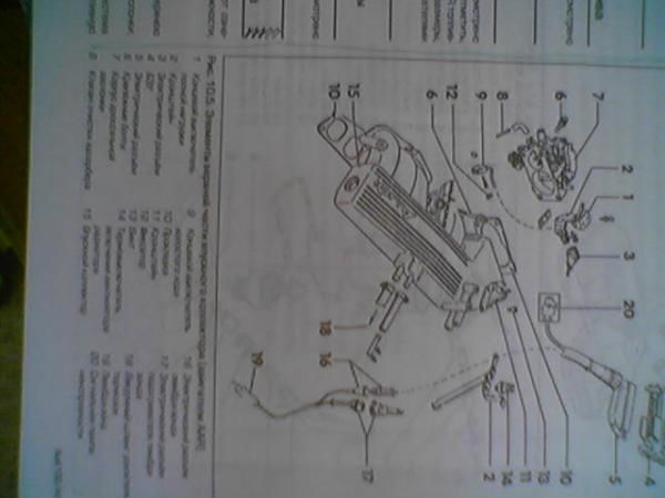

    Про RT книжки нет, если RT забить в названии темы - интерес вырастет.
    http://audi-club.ru/forum/picture.php?albumid=799&pictureid=3325
    http://audi-club.ru/forum/picture.php?albumid=799&pictureid=3326
    Есть отсканированные 3 стр. из книжки, но размер файла больше допустимого на сайте. (Могу послать на почту, адрес в личку)
