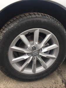

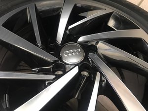

    Вот фото: на машине - то что сейчас, лежит - то что планирую

    R17 J7 ET43 PSD5x112 DIA57,1-это оригинальный размер дисков для Q3,как и размер резины(235/55/17)
    Датчики для колёс не нужны,т.к. система работает от датчиков ABS.

    Спасибо понял. Но диски от Тигуана с вылетом ET40. Это различие критично?

    У первого Тигуана точно такие же диски 7х17х5х112хЕТ43,есть правда(и у Q3 тоже) 6,5х17х5х112хЕТ33,но это редкие диски.

    Менеджер говорит, что да, у Тигуана ЕТ43, но у старого. У нового ЕТ40.
    Правильно ли я понимаю, что, в принципе пойдут и ЕТ40?

    Плюс\минус 5 от рекомендованного-проблем не создадут.
