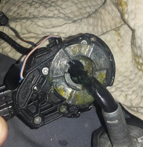

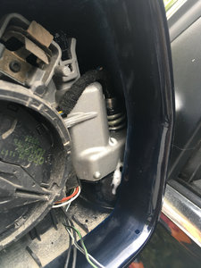

    На вашем фото видно что внутри зеркала рядом с осью мехнизма складывания песок, и туда спокойно попадает вода, теперь понятно почему после мойки заедает механизм. Раз силиконовая смазка в виде спрея проходит через ось в механизи складывания, значит и вода с пеной разъедающей смазку туда проходит и многочисленные мойки размывают смазку внутри механизма.
    По хорошему нужно разбирать и закладывать туда новую смазку, густую, не размывающуюся водой и не замерзающую при минусе.
    Судя по фото, после мойки просто не нужно складывать зеркала некоторое время, пока не высохнет вода внутри. Внизу в корпусе зеркала остается вода как в блюдце. Если сложить зеркала, а они складываются наверх, вся вода оказывается на оси и механизме складывания где пружина, более того с песком который был на дне корпуса зеркала. От туда все это и затекает внутрь механизма. Те у кого настройка складывания от ЦЗ, после мойки нужно обязательно отключать ее в MMI.

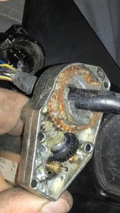

    Нашел хороший фотоотчет на А8, зеркала идентичны. Думаю по этому фото ясно что разбирать точно нужно. И смазкой в редкутор через щель складывания спреем на добраться. Ржавая шестеренка думаю должна не только чем то смазываться но лучше ее снять и щеткой обработать:

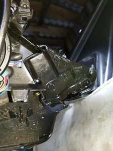

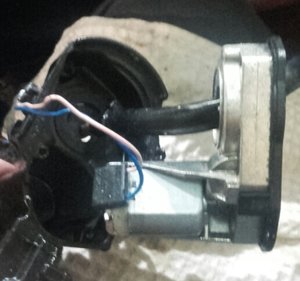

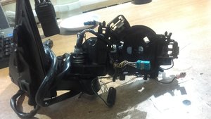

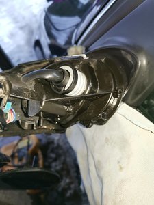

    Добрый день .я правильно понимаю чтобы добраться до самого механизма складывания зеркал надо снимать дверную карту? Разобрал само зеркало. Смотрю к механизму который можно смазать не добраться
    Получается по факту смазывать на мой взгляд особо нечего. Только если пружина .до всего остального добраться не получилось .
    У меня так выглядит что при складывании при складывании зеркал надо помочь рукой. Обратно расскладывается без проблем.
    В чем может быть причина что не хватает сил сложиться?
    Или может я что то не так сделал?
    Приложил фото .Что там можно смазать?
