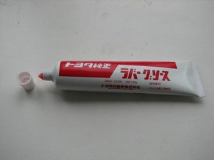

    Приветствую всех. В связи со скорой заменой колодок стало интересно, стоит ли смазывать направляющие колодок и пальцы суппорта? Эльза по б8 таких указаний не содержит. На практике же многие смазывают. На рынке автохимии соответствующих смазок достаточно, однако отзывы совершенно разные.
    Смазываете ли указанные части вы? Какую смазку используете?

    либо медной пастой либо есть специальная хорошая тойотовская смазка

    почитал различные форумы, в том числе по тойотам. Намазал в итоге этой смазкой, благо ее оказалось несложно достать. Как говорится, поживем - увидим.

    сам мажу этой тойотовской.....даже после замены следующей пары колодок она остается такая же по своим свойствам и не высыхает ничего....
