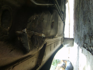

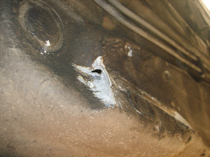

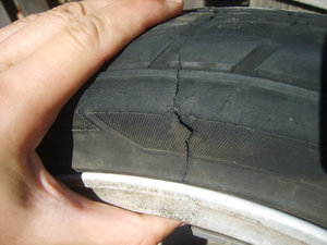

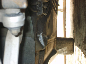

    Ехал по трассе в левом ряду со скорость чуть больше 100 км/ч. Уткнулся в Фокус, который ехал 80 при разрешённых 90. Прижался влево, чтобы он меня заметил. Безрезультатно. Моргать не привык, поэтому решил опередить его по правой полосе. Перестроился и через секунду заметил на дороге большой белый кирпич, который лежал на боку. Деваться было некуда: слева чпокус, вправо вырулить и затормозить уже было невозможно. Быстро подумал, какой частью авто его лучше разрушить, решил пустить между правой стороной подрамника и правым колесом. Тут же услышал и ощутил серьёзный удар по кузову. Откатился метров 200, остановился, вышел, посмотрел – вроде всё нормально. Тронулся – машину трясёт. Проехал 100 метров до заправки, опять вышел – заднее правое колесо спущено. Поддомкратил, снял колесо – шина лопнула, диск без повреждений. Осмотрел на этот раз получше днище – увидел дырку:cry:. Расстроился, поставил запаску и решил вернуться на то место, где лежал этот кирпич, дабы рассмотреть, что с ним стало. Подъезжаю и вижу на обочине мерс w210, а на разделительной полосе матиз. Как оказалось, они тоже пострадали от кирпича – у мессера лопнуло переднее левое колесо и треснул диск на 16, у матиза просто лопнуло колесо. Пообщались немного и я поехал дальше.
    Теперь вопросы:
    1. Что делать с дыркой?
    2. Чем обработать днище в повреждённых местах? Кирпич снял антикор до самого металла.

    резина в утиль это 100 %
    дырку завари да залей мавилью, а над вмятиной что находится ? не мешает вмятина нечему !?

    Резину конечно в утиль. Вся боковина порвана.
    Поначалу думал, что дырка идёт в салон и уже было хотел снимать ковёр. Но вытянул 2 резиновые заглушки в районе дырки -там полость. Вроде никаких критичных повреждений нет.

    1- колесо в утиль
    2- Купить шовный герметик, обезжирить-протереть обрабатываемое место любым растворителем, и намазать его. Получится точно такое же покрытие как с завода, и дырка загермитизируется и поверхность выровниется, ну и до кучи можно антигравием брызнуть, чтоб визуально совсем не было отличия.

    Тоже думаю, что лучше дырку просто замазать, т.к. она не критична. Варить не хочется потому, что полуавтоматом вряд ли заварят её аккуратно.

    Да ещё и цинк сожгут сваркой.

    по теме варить я бы не стал, замаж дырку чтоб вода с песком не попадала.

    не забываем обработать и замазать изнутри
