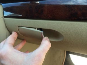

    В один момент сломался замок перчаточного ящика, ручка отгибается, но не приводит механизм открытия в действие. (рис.1)
    Варианты: 1) купить новый замок -2400 р.(на 15.05.2015 г.), 2) починить.

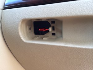

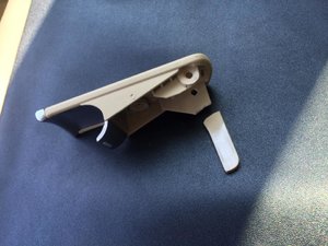

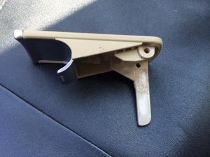

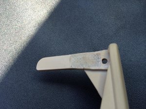

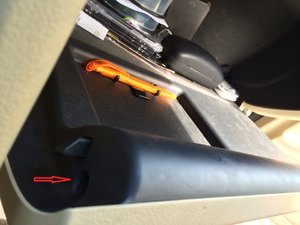

    Делаем 2: открываем правую торцевую часть панели, для этого вставляем плоскую отвертку в специальное отверстие "на 7-ми часах"- все легко отщелкивается (рис.2) Далее появилась возможность открыть бардачок. С открытой крышки ящика снимаем сам сломанный замок, для этого с помощью ключа Токс(Torx) Т20 с торца крышки выкручиваем винт, удерживающий механизм замка в крышке. (рис.3). Отщелкиваем защелку в направлении стрелки. (рис.4) Достаем замок из крышки, разбираем и добираемся до сломанного рычага. (рис.5). Варианты ремонта различные: сначала думал склеить самостоятельно- искал клей для пластика PC\ABS+ABS (именно такой пластик по маркировке в этом механизме!), в итоге сделал проще- отвез ребятам, занимающимся склейкой пластика- 10 мин+100 руб= целая деталь. Спаяли+усилили сеткой. (рис.6,7). Собираем все в обратном порядке и устанавливаем.
