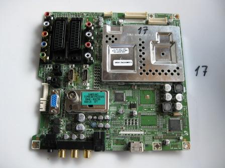

    И так думаю соро все сам сделаю, правда приезжало уже два мастера, один сделал БП, второй подтвердил что он рабочий.... Но накрылась мать, типа ремонт около 8000р будет стоить, хотя первый зарядил 17кр... Короче ужас, я сделал проще, я заказал новую мать, и ремонт обошелся мне 2800р... Так что вот она [​IMG]
    Правда вот думаю, что делать с прошивкой если ее вдруг там нет :confused:
    Ну и последнее, могу сказать, что в компах тяжелее все по разбору и сбору !:))) в ТВ все на много проще

    То есть мать от ЖК ТВ 2800 стоит?
    Как я понимаю, разницы в диагонали особо нету?
  7. Nicklas
    Nicklas Живу я здесь
    12 апр 2007
    2.870
    Audi,
    Есть там модели разные, у мя 40 и мамку брал под свою диагональ ... Мож под меньше еще дешевле !
    Там типа идет BN94-01441L ну и вот это под мою модель, и дальше диагонали по буквам различаются ! Другая модель уже другие цифирки.

    Я думал мать - это матрица. Тогда что такое мать?
  9. Nicklas
    12 апр 2007
    2.870
    Audi,
    Там где проц, память ну и все мозги.... Я фотку выложил же это и есть мать !
