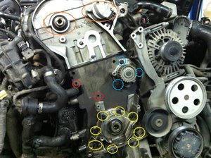

    Твой вариант движка? 339aa2as-960.jpg Если да то там 3 болта.

    Да мой, но речь идёт не о помпе, а о термостате, справа на движке стоит под впускным коллектором)

    Упссс заработался, извиняюсь в голове уже каша термостат с помпой путаю!
