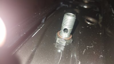

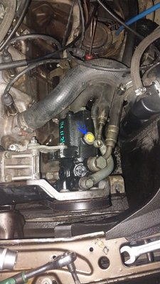

    Потёк гур, приобрёл новый восстановленный, начал менять, начал откручивать трубки по которым жидкость гоняет, а там болт расколот на 2 части. Вроде как банджо-болты называются? Есть аналоги? Где можно взять такой же?

    банджо болт 12х1,5 неужели проблемно найти ?

    Сталкиваюсь, и вижу такой болт впервые - распространены они, или это специальный какой то именно под этот ГУР- я понятия не имею. Дырки там разные бывают, нет? Все одинаковое? Просто зайти в запчастной сказать банджо-12x1,5? Если так, то это прекрасно

    сломанный захвати с собой для образца.

    Не забывай про кольца и момент затяжки.

    Объехать 5 магазинов запчастей. Нигде нет, никто ничего не слышал. Остаётся только заказывать, но вот вопрос. Обязательно должно быть 2 отверстия как в оригинале? Или разницы нет в них

    болт имеет смысл глядеть где пневматика / гидравлика, такой же болт крепит трубку подачи топлива к крышке бензобака, и дохрена где ещё применяется ( не только ауди )

    Ремонт рвд, посмотри.
