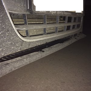

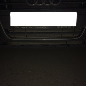

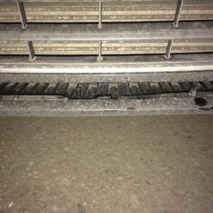

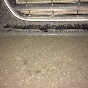

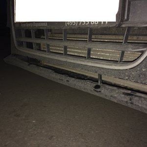

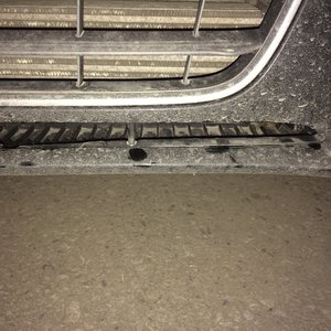

    Добрый день! Audi A4 2013.

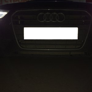

    Походу на мойке керхером сломали нижнюю вставку в бампере. Что можно сделать (см фото)?
    1. Можно ли заказать такую часть где-нибудь?
    2. Можно ли её вообще всю убрать?
    3. Иные варианты. Что делать? Обидно :( Прошу помощи!

    Спасибо! Нашел! А как она ставится? Бампер нужно снимать?..
  3. kos77
    kos77 Участник форума
    6 дек 2014
    392
    A4/B8 2.0T Q 14г.
    Думаю можно ее поставить без съема бампера (нижний пыльник скинуть только), но лучше снять бампер и заодно сетку поставить анти гравийную - все таки радиатор не прям так дешевая вещь.
