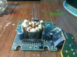

    Всем привет.
    Перестал показывать спидометр, пропаял всю плату, но он не заработал. Решил я разобрать сам спидометр. Разобрал, нашел отвалившиеся контакты на эл. двигателе, припаял. Все бы хорошо, но при разборке я сломал пружину, которая сидит на валу(а на валу стрелка) так вот эта пружина возвращает стрелку в нулевое положение. Хотел узнать, кто сталкивался может быть с таким, чем можно заменить эту пружину?
    Это пружина кручения, нечто похожее на эту пружину, только намного меньше- https://encrypted-tbn3.gstatic.com/...Bf3cqjl1eP-NuOlXaxQGASfPUwSPFAo0k6B3SndwBJDZg

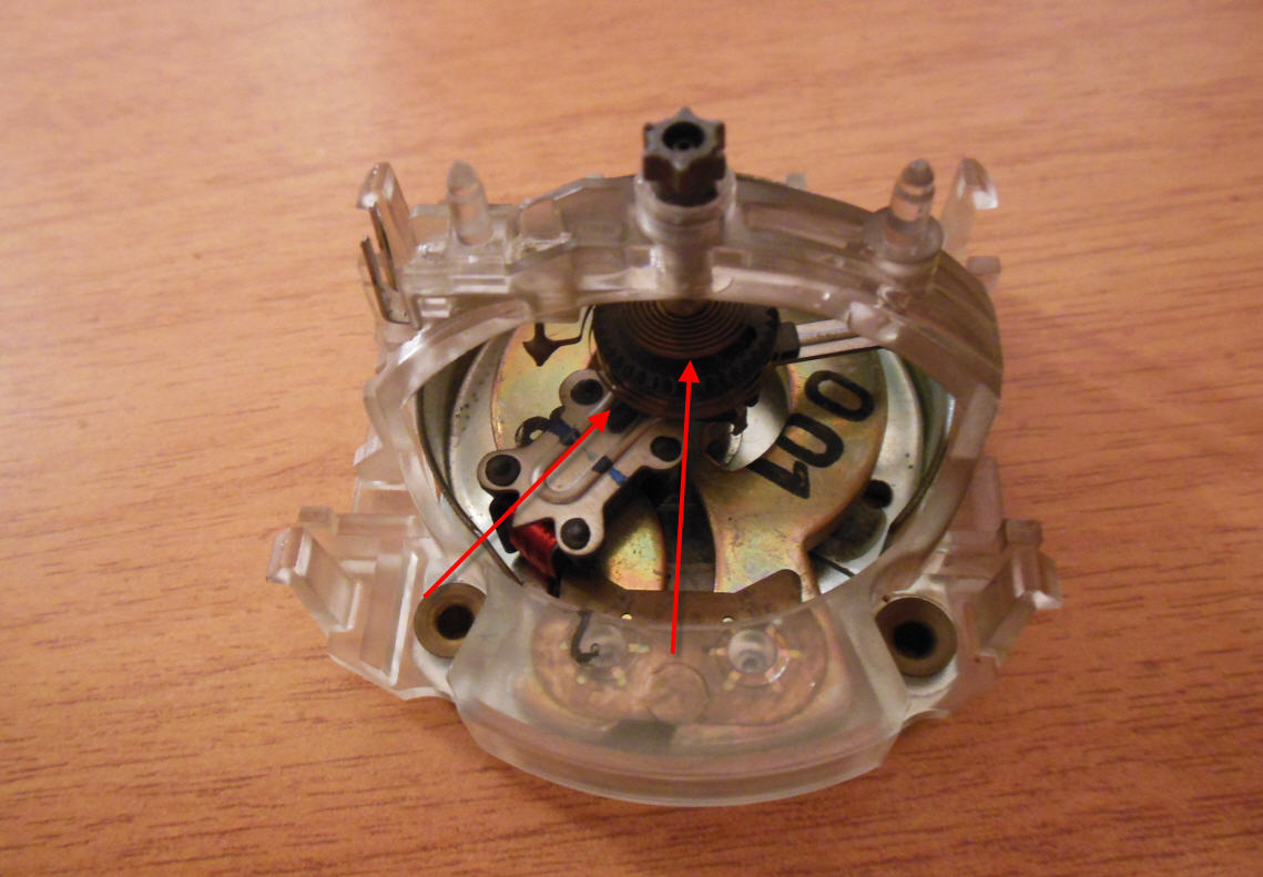

    Вот такая деталька от спидометра в-3, с двумя разными по размеру пружками и сломанной осью стрелки тебя устроит?

    вот нижняя похоже должна подойти

    а можно проверить электродвигатель, например, подав на него напряжение? вот как на этой фотке http://sanekua.ru/wp-content/uploads/2009/01/4-cirkle_crack-copy.jpg только у меня 2х контактный, какое подать напряжение?
