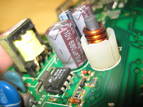

    Судя по всему вот он, вздувшийся конденсатор:
    ЗЫ. К слову пока достал блок управления изругался. Полет мысли у инженеров индезита еще круче чем у вага :)

    ну выпаяй его и впаяй новый. Маркировка есть 680 микрофарад на 10вольт. только он какой-то не очень то и вздувшийся....

    надо найти его еще. В чип и дипе, что-то по быстрому не нашел. Да не особо вздувшийся, но и не нормальный. Их диагностируют как вобще?

    ну падай на него 10 вольт - сколько фарад он наберет? :)

    да, все оно) По ходу можно заменить на 1000мкФ?... Впечатлил интернет-магазин: стоимость 2.48, заказ не менее чем на 1000 :icon_suicide:

    вроде можно....

    Вообще это фильтрующий конденсатор.Покупай любой, с напряжением не меньше 10вольт и ёмкостью не менее 700микрофарад.
    Ну и размера конечно не очень большого.:nod:

    Коллеги-паяльники подарили 50в1000мкФ. Правда он больше раза в полтора, но я думаю влезет :D

    ты там только смотри что бы когда он вздуется он тебе стиралку не разворотил :)
