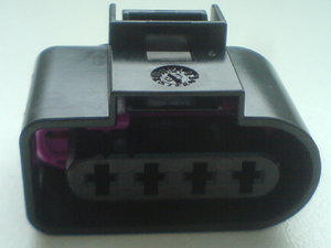

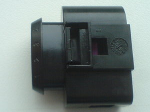

    Хочу заменить на новый( на фотке новый купил ) Как снять 4 проводка от старого разъёма?Или придётся разламывать старый, чтоб присоединить к новуму?

    2 жестких фиксатора с обоих сторон от контакта, отжимать одновременно, если не нужен старый разъем, проще аккуратно порезать старую колодку (узкие тонкие кусачки, обычными поломаешь контакты)

    они и не разбираются....их раскалываешь и провода достаешь. а на новых можно убратьфиолетовый фиксатор и вставить проводки на места, они зафиксируются, затем здвинуть фиолетовую пластинку на место...
    но у меня вопрос где сами контакты купить, чтобы перепаять на новые провода, а то родные завальцованы, не айс будет если поверх напаивать...
