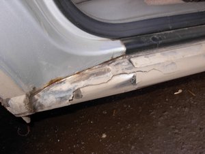

    В общем случилось так, что машина грохнулась с домкрата, пока падала разлетелась накладка порога и резинка на двери отскочила.
    Оригинальный порог стоит оч. дорого, есть ли какие-нибудь варианты поставить туда накладку от какого-нить обвеса, а то этот сломался на две части, даже приклеется не к чему.

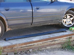

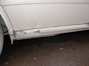

    Вот так выглядит щас.

    Сегодня был в магазине, там мне сказали, что накладка будет стоить в районе пяти-шести тысяч рублей, причём ещё неизвестно через сколько времени её привезут, т. к. оптовики их в наличии особо не держат. За кусок пласмасски я не готов выложить такие деньги, а на разборках в нашем гТамбове нет вообще ничего, только В3, В4. Теперь думаю к этой накладке тюнинговый порог клеить, а потом недостающий кусочек вклеивать, т. к. если его просто склеить конструкция получется не очень прочная. Мож кто-нибудь выложит фотки у коо какие пороги, я имею ввиду тюнинговые всякие и технологию их прикрепления??

    Уверяю - сделать ее можно и сложностей в этом нет никаких.
    Деталь не несущая, зазор внутри есть.
    Снимать деталь, изнутри армировать чем придется - хоть проволокой и склеивать к примеру поксиполом.
    Затем шкурка и грунт по пластику и покраска.
    Это путь "домашний".
    Путь второй - в фирмы, занимающиеся ремонтом бамперов - там они эту накладку спокойно запаяют - потом все то же самое - грунт и окраска.

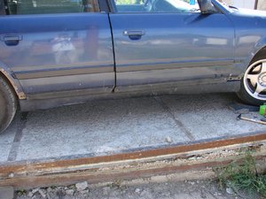

    Купил за 800 р. пару ал.профилей, вырезал лобзиком и пришпандорил саморезами. Ужо четыре года так езжу и в ус не дую:D. У кого бабосы лишние есть а времени нема , пущай родные пластмасски покупают, а мне и так нра:nod:.

    сделай фото плиз... может и я поколхожу :)

    на днях сфоткаю, выложу

    Недостающий кусок можно сделать из любого доступного материала - хоть из школьной линейки вырезать.
    После того, как склеивание закончено - деталь покрывается сперва шпатлевкой для пластика, затем грунтуется грунтом по пластику - на этом вся неравномерность деталей заканчивается. Если покрашено нормально - краска никуда не денется.
    И как тут уже написали - можно не морочиться с окраской, а тупо зачернить пороги целиком чем угодно - включая антигравий или любые другие мастики.
    В этом случае, как и в случае с окраской все можно полностью сделать самому - поскольку все расходники можно купить в магазинах и обойтись при этом без компрессоров, пульвиков и т.п..
    Нужно:
    1. Клей - от эпоксидки до поксипола.
    2. Кусок линейки или любого другого подходящего случаю пластика.
    3. Тюбик шпатлевки однокомпонентной - можно самую дешевую - боди.
    4. Грунт для пластика - бывает в аэрозольных баллонах - на оба порога хватит одного баллона.
    5. Лак - 1 баллончик
    6. Краска или мастика (некоторые фирмы подбирают краску и заливают в аэрозольный баллон).
    7. Лист шкурки 320, лист шкурки 600, лист шкурки 1200 и лист шкурки 2500 - этого так же хватит даже на два порога.
    8. Респиратор

    ну вот и фотки

    У меня просто нет слов!:eek:
    Как можно так уродовать машину.:shock:
