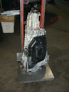

    Всем привет, покурил форум, вроде говорят сливной пробки нет, масло отсасывали из заливной... елза говорит что есть снизу, в инете нашел пару фоток нашей коробки...
    вот этот болт очень похож на сливной... что скажете?

    Иенно он самый. Я уже менял масло через него.
