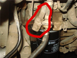

    Всем доброго времени суток!
    Подскажите пожалуйста как можно слить антифриз из блока? На одном из форумов по разуму есть фотка такая -
    У меня на AMB тоже есть такое. Это ли оно на самом деле?

    этот пупыш на вэбасту...
    есть же заглушка
    нафига все сливать?

    этот колпачок может стать причиной завоздушивания. с него капает антифриз туда где вобще не видно. а цена его около 1,5 тыс. руб. кстати.
