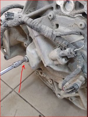

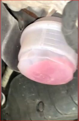

  8. Zebio
    Zebio Новичок
    Воскресенье
    1
    Есть бутылка на заднем моторе и болт-заглушка на переднем.
