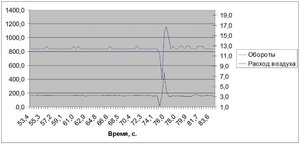

    Такую ошибку выдает комп. Причем не сразу, на холодную ее нет, а спустя какое-то время появляется. В результате двигатель начинает дергаться, обороты падают до 400-500 но потом успевает схватывать и какое-то время едет нормально. Заметил, при езде по городу в пробках такое явление имеет место быть, а по трассе постепенно пропадает и дальше едет нормально. Пробовал менять на 2 других расходомера, эффект тот же, только обороты падают уже не до 400-500 а до 600-700 примерно.
    У знакомого на той же машине была такая проблема, менял датчик а толку нет. В итоге он сделал массу мероприятий, и не помнит в чем было дело, а делал: промывал дроссельную заслонку, опрессовка впуска и далее по списку. Потом говорит что нормально заработало со старым же датчиком. Вот блин, куда копать чтобы сразу, даже и не знаю. Была бы ошибка типа "высокий уровень сигнала датчика расхода" было бы понятней, а тут хз.
    Да, еще, если скинуть разъем с датчика то машина едет нормально.
    А вот и диаграмма построенна в екселе по логам на холостых. Ну и лог на холостых.

    Хм, нарыл в эльзе возможные причины:
    1. Обрыв или замыкание на землю
    2. датчик неисправен
    3. Неучтенный воздух
    4. Воздушный фильтр загрязнен.
    По 1 и 2 пунктам пишет что будут едва заметные изменения в работе. У меня похоже что значительные, исключаем. По 4 пункту - менял недавно. Остается 3 пункт - неучтенный воздух - рекомендация - опрессовка впуска.
    Правда чтоль?
