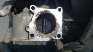

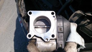

    Почистил ДЗ, даже фото стыдно выкладывать в каком состоянии ДЗ была. :engineer:
    Ошибки больше нет. Динамика улучшилась...
