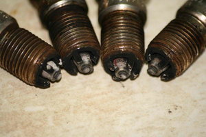

  19. shtepa
    shtepa Участник форума
    18 дек 2005
    458
    Ответ: Слабые места Ауди А8 1994-1998
    поменял свечи - зима идет- стояли HGR7kqc -все буквы переписал
    поставил новые с одним электродом NGK bur6EFSZ
    старые стояли ровно 50 000 км. -вроде и ничего - на вид.
    мож не стоило менять?
    Были перебои в подаче топлива. Может быть связано либо с постепенно накрывающимся бензонасосом, нарушением циркуляции бензина и т.д.... Так как проблема пропала - сейчас сказать точно невозможно, время покажет.
