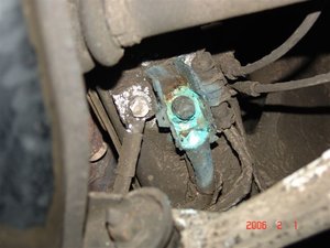

    Интересно, с подобным не сталкивался. А как себя чувствует плюсовой провод под правым ланжероном (на клемнике)? Может он там окислен?
    Ведь, как мне кажется, просто аккумулятор не справляется или проводка барахлит, третьего не дано. При заводке двигателя сразу начинает вырабатывать генератор, что и приводит к результату.
    Если есть возможность, попробуй поставить другой аккумулятор и проверь контакты на всех клеммах, на аккумуляторе, и, главное, на клемнике под правым передним ланжероном.

    Фото А8 98г.в. со снятым кабелем от стартера, отчетливо видно состояние основного плюсового кабеля. Еще раз повторю, часто встречается на А8D2 в старом кузове при длительной эксплуатации в России.

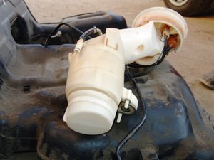

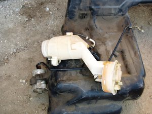

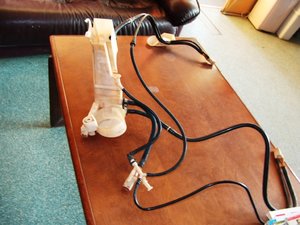

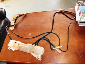

    Наконец удалось разобраться с бензобаком, теперь стали ясны наиболее распрастраненные поломки и методы их решения без снятия бензобака. На фото хорошо видна сложная конструкция трубок и стакана бензонасоса.
