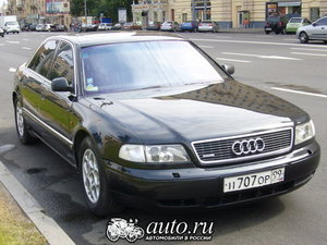

    Но вот без омывателей когда они там предусмотрены смотрится совсем грустно...Например, так, как на фотке. Но с другой стороны туда можно вставить аааааааааааагромные синие писалки!!!)))))
      72,8 КБ
      107
