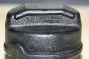

    Народ, кому нетрудно, гляньте кодик на пробке бензобака, можно ещё до кучи фото сбоку бросить :),
    по етке должна быть 1H0 201 553 B, у меня стоит на 191 начинается(не родная похоже), она рвет резинку вокруг горловины, у неё юбка видимо глубже, прям беда, новую оригинал заказать, так не уверен, что правильная придет

  9. Lost
    Lost Старожил
    1 янв 2003
    8.606
    Эска - с*ка зло
    Ответ: Слабые места Ауди А8 1994-1998
    Если менять то на Бу
    новый номер 1H0 201 553 B - говно, на лючек бензобака не вешается, он сука на резинке болтается, только на старых машинах резинку крепить некуда :unhappy: :unhappy:

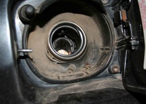

    Вот такая и стоит у меня :(, тогда попрошу тебя еще об одолжении, сфотай плз. саму горловину, то место, где резинка горловину охватывает, сравню со своей
    Вот этого и боялся, не пойму только почему у меня оригинальная пробка резинку зажевывает?
    не уверен , что понял про резину...
    фоткал час назад, в потемкАх, уже на фотке увидел грязь и останки насекомого...
    Спасибо огромное! (кудаб я без тебя :))
    Я твой должник...
    Вот только картина у тебя там, такая же как у меня была, до того как я сменил эту резину(на которой насекомое лежит и отбойник лючка крепится), порвана у меня сильнее была.
    Фотки старой и новой (установленной) постараюсь выложить (новая нарядно все облегает вот только пробка блин...)

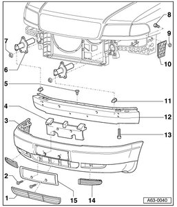

    Ребят, подскажите, плз! Сегодня решил снять передний бампер - противотуманки поставить, да и омыватель фар отремонтировать. Он у меня и не работал никогда. Что-то с ним так нифига и не понял. У кого есть омыватель, подскажите, брызгалки что сами выскакивают? У меня с пассажирской стороны бразгалка рукой вытаскивается, там какая-то механика чувствуется. А с водительской сломана. Механизм этот реально купить? По етке ничего не нашел. И вообще, кто знает как снять передний бампер подскажите чего делать.
    не понял точно чо интересует ?? если снять бампер - так он двумья болтами прикручен,там где решотки с /без противотуманок.то есть снимаешь решето,и в верхней части нащупиваешь болт под шестигранник.
    а форсунки работают от давления жидкости,может одна сторона забилась??
