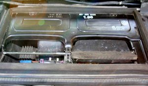

    перый день за все лето прохладный, дождик меленький , жизнь налаживается :nod: собрался добраться до вентилятора печки -климата, не тут- то было , крышечку решетчатую снял , вывинтив три самореза ( один тут же в недра канул), а дальше не пойму , чего бы еще открутить ,
    есть защелки по бокам пружинные , отстегнул , вреде шевОлится, но не поддается, млин.
    Пока шелкал пружинками, при включенном зажигании, включился вентилятор. попробовал пяток раз - работает ! весь вечер работал, перед написанием пошел - проверил , включил зажигание пару раз - работает, мерзавец...
    добраться все- таки до него надо, мож смазать , протереть, или просто в руках подержать, может перестанет чудить.
    фотка защелок не прицепилась , попробовал раз десять,http://www.audi-club.ru/forum/attachment.php?attachmentid=77215&stc=1 вроде прицепилась?
    опять не дует...
    подскажите , как его удалить из автомобиля?
    дует...
    не дует...

    1. решетка (3 самореза)
    2. крышка с заслонками (6 саморезов, клипсы)
    3. крышка над вентилятором (там уже все видно должно быть)
    4. вентилятор
    Да, еще проверь на ошибки, он ошибку выдавать умеет

    пошел крутить
    (немного легче, в решетке уже 2 самореза)
    крышки с заслонками по 2 винта , клипс не увидел, одна легко отцепилась , вторая , со стороны водителя - никак, болтается , но держится одной стороной, наружной.
    как проверить на ошибку?
  13. vovvw
    vovvw Завсегдатай
    16 авг 2006
    665
    B3B4B5C4C5D2,D3,4L
    Ответ: Слабые места Ауди А8 1994-1998
    Чет не понял, там вроде одна крышка, а в ней две заслонки, её снимеш и до мотора рукой подать
    Вагкомом

    крышку снял, заслонка (на снимке справа) не снимается, 2 винта откручены - тупо дергать?
    вентилятор крутится на солнце и немного тарахтит, и че вагком мне скажет нового?

    Заслонки то снимать кажись не надо, нужно снять крышку с цифрами 1.96
    чего нить в стиле:
    "Fresh Air Blower Replacment!" :)
    вот такие ошибки бывают:
    01273 - Fresh Air Blower (V2)
    17-00 - Control Difference
    ну если тарахтит, то понятно, что ковырять надо его или менять

    Под правой тоже есть :)
    3 под решеткой дворников (сквозь нее отвертку вставлять нужно)

    найду человека..
    они хоть лечатся как нибудь , типа втулочки выточить? , смазать , или сразу в утиль?
    цена от 6,3 до 7 т.р. с хвостиком :(

    Думаю да, радиаторный я вылечил, поменяли шариковый подш., втулку, щетки, стал как новый, такой тишины я еще не слышал :)
