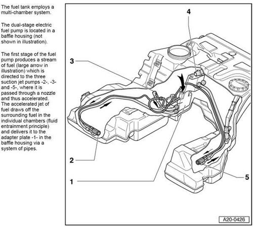

    проверить конечно надо, но вот то что не причем, там либо форсунка либо клапан стоит, нсколько я понимаю, чтобы основной напор на двигатель направить, а часть на эжекционные насосы, и если давления не хватает...
    всеж это насосы, иначе чем качает то
    поз. 2,3,5 jet pumps
    подумал так же и не стал разбирать это дело
    это точно, попался я с ним, закручивать очень легко и от руки!
    они то явно собирают отдельно бак, да еще и с приспособами, я бы вообще это соединение сделал на длинном гибком шланге - и гимора с попаданием не было бы

    Бензонасос элементарно поставить неправильно, при этом внешне все будет выглядеть идеально.
    Естесственно, последнюю треть бака насос не сможет качать.
    Чтобы правильно ставить насос никаких приспособ не надо - надо просто знать точную серию движений кистью руки. Это приходит с опытом.
    Эжекторный насос работает не от давления жидкости, а от производительности. Поэтому там нет никаких клапанов и прочих форсунок.
    Производительность насоса достаточная чтобы хватало и мотору и эжекторам.

    :), у меня на лючке бензобака написано 91(87), мотор для стран третьего мира типа
    Все верно, составная часть, электро качает и в мотор и в эти насосы (в них нет механики), а они подают бенз в колбу и колба всегда полная

    Речь шла не про колбу (её неправильная установка понятна), а про сам электромоторчик в колбе
    Вот у меня как раз не так, выпивает только первую треть (ок. 30л.)
    Да не серия там, просто после раз пяти появляется "память рук" и чувствуеш, входит или нет
    Согласен, насчет клапанов и форсунок (неразбирал и принцип работы представляю только в теории и смутно)
    Косвенная оценка производительности - это выдаваемое им давление, которое я и хочу замерять
    Как то не конструктивно выразился, в этой ветке делятся опытом вообще то...
    Ну вот и поделись тайным знанием, иначе смысл этого поста непонятен

    Если мотор нормально работает на 1-й трети бака, значит давления хватает.
    Замерять его смысла нет.
    Никакого отношения давление к производительности не имеет. Эжектор работает только от кол-ва и скорости жидкости, проходящей через сечение.
    Куда уж конструктивней звучит - нужно правильно устанавливать всю конструкцию бензонасоса
    Смысл этого поста, в том, что неисправность датчика уровня топлива в бензобаке не является проблемой А8 как записано в первом посте.
    Да и вообще тот список больше похож на неполный список возможных неисправностей, а не на список действительно критичных деталей, узлов и механизмов.

    Холодная заводка не с полтычка, поэтому еще хотел давление замерить
    Бесспорно
    Это слова сервисмена ;), а не человека пытающегося поделится знаниями и опытом
    Да в том то и дело, что является! Я ведь не по собственной инициативе полез насос снимать и датчик проверить (тоже глючил и после установки тоже не сразу показывал правильно, в чем косяк то скажи?), до меня кривые руки туда забрались уже, и это и есть проблема старых авосек, а значит её надо решать, статистика, даже на этом сайте это подтверждает
    А людей как правило интересует тот список неисправностей, с которыми они сталкиваются, а не аморфные критичные узлы и механизмы, кстате каие? ;)

    Движение руки не передать по интернету, к сожалению. Да я эти движения и не знаю.
    Когда себе менял бензонасос, то все сделал сам за исключением установки всей конструкции в бензобак. Для этих целей специально звал спеца именно по установке этого бензонасоса (к счастью он за 10 уе и 20 сек делает эту процедуру с выездом на место).
    Диагноз очень прост - если мотор не хочет работать до полностью опусташенного бака, то бензонасос неправильно установлен. Даже если вы попали носиком в нужное место, вы могли очень легко надломить этот пластмассовый носик. В трещину засавыет воздух и все - эжектор не может работать эфективно. Это очень распространенная ошибка при замене. После такой ошибки к сожалению надо менять всю конструкцию.
    Вот то, что описано как "проблема бензонасоса, топливопроводов и грязного бензобака" на первой странице - на самом деле попытка скрыть именно плохую установку конструкции приведшую к поломке этого носика. Никакое сто не хочет отвечать материально. Поэтому и вешают лапшу про отсутсвие бензина в бензобаке, про плохо показывающий датчик уровня и прочее.
    Ну правильно - А8 не имеет такой проблемы. До тех пор пока туда не залезут. А раз после лазания возникает, то следует только один вывод - датчик уровня топлива требует специфичной калибровки/подстройки и т.п.

    Кстати,если в бензобаке носик колбы насоса сломан,можно просто соединить шлангом два патрубка.Будет неэлегантно и чуть труднее насос устанавливать,но работает без замечаний.

    Когда есть такой спец это конечно приятно, по установке больше вопросов не имею ;)
    Со всем согласен кроме замены конструкции, вопрос решается гибким шлангом
    Да причем здесь это? Какая разница проблема это конструкции или кривых рук, проблема есть, есть у многих, её надо просто решать

    Да есть такой косяк, вот только достать не болт не втулку пока не могу, видимо нужно сильнее дергать :)
    Не смотрел, но надеюсь на 2.8 это не так?
    Вот собственно и подтверждение моих слов о возможности установки гибкого шланга :)
