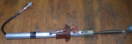

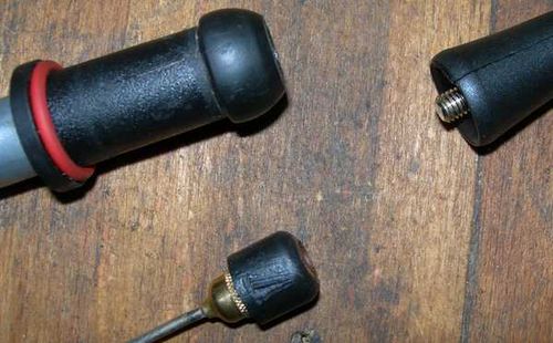

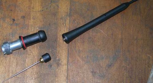

    Выкладываю фото:
    Силуминовая база с прикипевшей шпилькой М6 от сломанной антенны (серебристый разьем - от антенного провода)
    Антенный провод внутри алюминиевой трубки фиксирующей антенну (справа накидная гайка) вертикально
    Новая антенна 4B9035849 с шпилькой М5 Силуминовая база с выдернутым колпачком под резьбу М6 (прикипевшая шпилька вывернута) и центральным контактом
    Латунный колпачек с резьбой М6 отрезал, выпилил новую втулку с резьбой М5, припаял центральный стержень и все собрал обратно

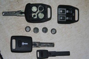

    не слабое место , но все же непонятное...
    добрался таки до ключей..
    1.на ключе , в торце вроде диодик стоит, кнопка, батарейки. Предполагаю,по простоте душевной, что диодик светиться должен от батареек при нажатии. не светится , короче , батарейки менял, на другой ключ ставил, ничего не вышло, как вариант - все в порядке , светиться диодик и не должен! может это ИК - порт, например? для открывания дверей в штатном варианте.
    2.ключик с нарисованным штангенциркулем - вроде без начинки, можно ли его "купать", на пляже , например брать с собой в воду?
    3.черный пластиковый ключ - для чего ?там внутри что- то тарахтит, в придачу к прочим неожиданностям.

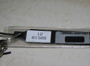

    и еще нашел.. что это? к ключам? может к блокировке коробки ярлычок?

    Оно самое (у меня работает! и стекла даже закрывает сама)
    только вот второй такой ключик где заказать бы, или хотя бы простой без д/у, но с иммо
    у тебя полный комплект ключей, с гаечным это для сервисменов (он не все может открыть), пластиковая болванка и номер для иммо кажется

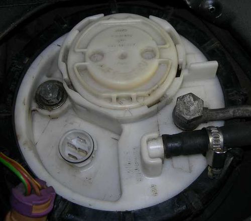

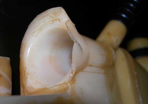

    Начал доставать колбу бензонасоса, все открутил, трубки бензиновые обе, достал датчик уровня бензина, достал прокладку под колбой поднял ее см. на 4, повернуть чего то не могу, надо ли откручивать винт слева?
    В описании не понял, толи это подогрев какой?
    Блин, еще полный бак бензина, сливать наверно надо? В правой половине литров 40 наверно не меньше?
    Все равно надо доканывать эту колбу, а то по городу только на 150км хватает :)

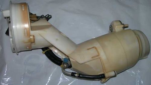

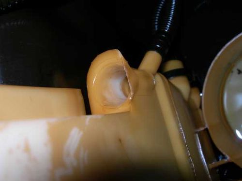

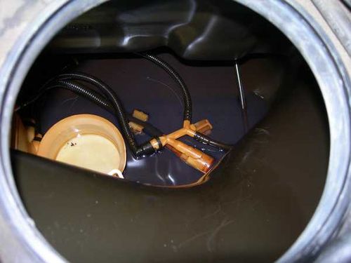

    Уфф, снял я колбу, винт тот надо было откручивать (он длинющий и еще на резине пружинит хад)
    колба бензонасоса с двумя отводами которыми нужно будет попасть в ответную часть (месть немцев за 45 год, точно! :))
    ответная часть и один из эжекторных насосов (справа)
    вот в это отверстие надо будет попасть отводком колбы
    в отчете от янка:
    http://www.audi-club.ru/forum/showthread.php?p=1665883#post1665883
    он писал, что продувал это отверстие насосом, не знаю пробовать или нет.
    60 литров бенза слилось (полный бак был) дальше не стал сливать, вроде не мешает (достал колбу при полном баке)
    Вот Браза Далли пишет:
    http://www.audi-club.ru/forum/showthread.php?t=65085&highlight=akin
    "заливаете бенз в колбу насоса, заводите..."
    как в колбу попасть, через что заливать, сколько бенза в баке нужно, непонятно
    "Пошла ли перекачка - можно увидеть через отверстие датчика уровня, топливо начнет переливаться через колбу и наполнять полость бака."
    через это отверстие не много чего видно, разве что плещущийся бенз увижу
    по уму тест надо делать на полупустом баке, что бы не ждать когда она 30 литров выкушает, буду пробовать (в принципе если раза 2 в неделю доставать и вставлять колбу, то наверно должно быстро получатся :))<!-- / message --><!-- attachments -->

    Думал об этом, но чего то под рукой емкости не оказалось... Когда проверял, смотрел в отверстие из под датчика уровня, ни по звукам, ни по внешним признакам не видно перекачки, там бурления какого или всасывания эжекционного насоса.(интересно, насос в колбу можно криво поставить? Имеется ввиду та часть которую я достал и в неё вставляется собственно сам насос)
    Сделал, им родным (черная палка буквой Т :)), шланг без насадки засунул в ответную часть и дунул - все сразу забурлило (но виден только один из 3-х насосов)
    Вообщем собрал все обратно (машина нужна была) залил полный бак, пока еще рано говорить, но думаю, что косяк не убрался (хочу еще давление бензонасося проверить).
    Первый раз вставил криво (немцы правильно пишут - длинный болт скрепляющий обе части должен вкручиватся от руки и без усилия) у меня он крутился вроде и не туго, но я слошил и подтянул его трешеткой - итог, пластиковый конус в который нужно попасть чють повредился, надеюсь не страшно
    т.к. уплотнительное кольцо, должно входить дальше, а конус нужен тоько для попадания.
    Второй раз(а также третий и четвертый :)) вставлял без уплотнителя горловины (большая резинка под крышку бензонасоса) появляется больше места для движения и вставляется легко и без усилий, вкручивал болт(длинный) а затем аккуратно приподнимал и надевал резинку.

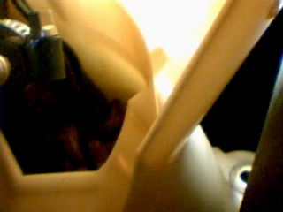

    Что бы убедится в попадании отводка колбы в ответную часть(конус) попытался применить высокие технологии :), маленькую веб-камеру и светодиодную подсветку(вид был класный я на коленках в багажнике, вокруг провода, камеры ноут... :)). Места просунуть камеру между стенкой бака и колбой мало, пробовал через левое отверстие датчика уровня (через него кстате хорошо видно не выскочил ли заливной гофрошланг из крепления), вот лучший кадр из того места :)
    слева виден хомут той трубки которую и нужно засунуть в конус, но другой её конец мне увидеть не удалось, нужен более жесткий поводок для камеры, чтобы её вращать и двигать, как надо.
    В итоге жду когда изьездятся ок. 30 литров, и давление всеж померять надо, может его не хватает для работы эжекционных насосов

    давление ни причем,можешь примитивно проверить--если машина прет на больших оборотах,значет давл хватает для питания.насос все же лутше проверить вынув--будешь 100 проц знать его рабспасобн,может дырка забилась,еще чего..
    это не насосы а возвратные шланги,просто кончик такой формы
    на счет криво поставить сам насос в колбу,я думаю нет,иначе не закроешь кришку на застешки,хотя с дуру можна и...............тока резинки надо не забыть поставить
    и с длинным болтом осторожно,он стягивает , соединяет обе части бензабака,тоесть собрать надо как соберали в Ингольдштате,может даже лутше :hi:
