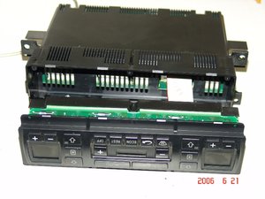

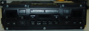

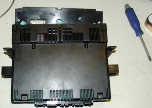

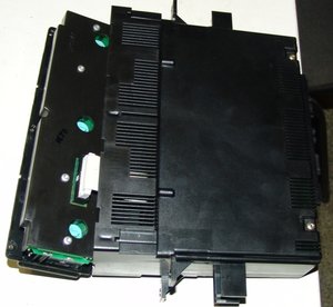

    Еще вопрос, подсветка LCD экранчиков климата (двух температурных и одного вентиляторного) меняется? Потух вентиляторный, там диоды или лампочки как у 45 кузова?
  12. akin
    akin Участник форума
    21 фев 2005
    470
    Ауди А8 1994
    Ответ: Слабые места Ауди А8 1994-1998
    Меняется, там лампочки стоят...
    Номер в ЕТКА есть.
    Блок разобрать нужно, лампочки внутри скрыты. Я как то даже фотографировал процесс.
