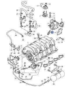

    Следует помыть дроссель, я писал об этом выше. Датчик стоит в дросселе и загаживается масляными парами с грязью. Помогает в 50% случаев. Иначе менять (датчик на иллюстрации)

    Опс, картинка дросселя...
    Дачтик номер 4.
