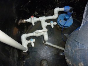

  14. Remus177
    Remus177 Участник форума
    13 май 2012
    461
    Q7, 3.0
    Обустройство скважины!

  15. sim_a100_2.3_92
    sim_a100_2.3_92 Старожил
    6 дек 2003
    29.534
    ВАЗ 21083
    На первой фотке справа в кессоне это гидроаккумулятор?
  16. Remus177
    13 май 2012
    461
    Q7, 3.0
    Да, все верно. Гидроаккумулятор на 500 литров тока. Кессон не стандартный. В стандартный только на 100 входит.
