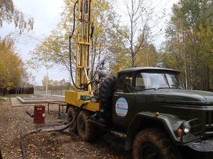

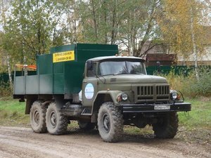

    Московская, Тульская, Владимирская, Рязанская, Калужская, Ярославская, Тверская области!
      120,2 КБ
      109
      111,9 КБ
      107
