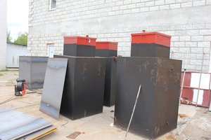

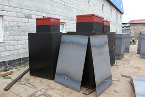

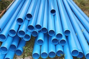

    Фото кессонов, обсадная пластиковая труба 117.
